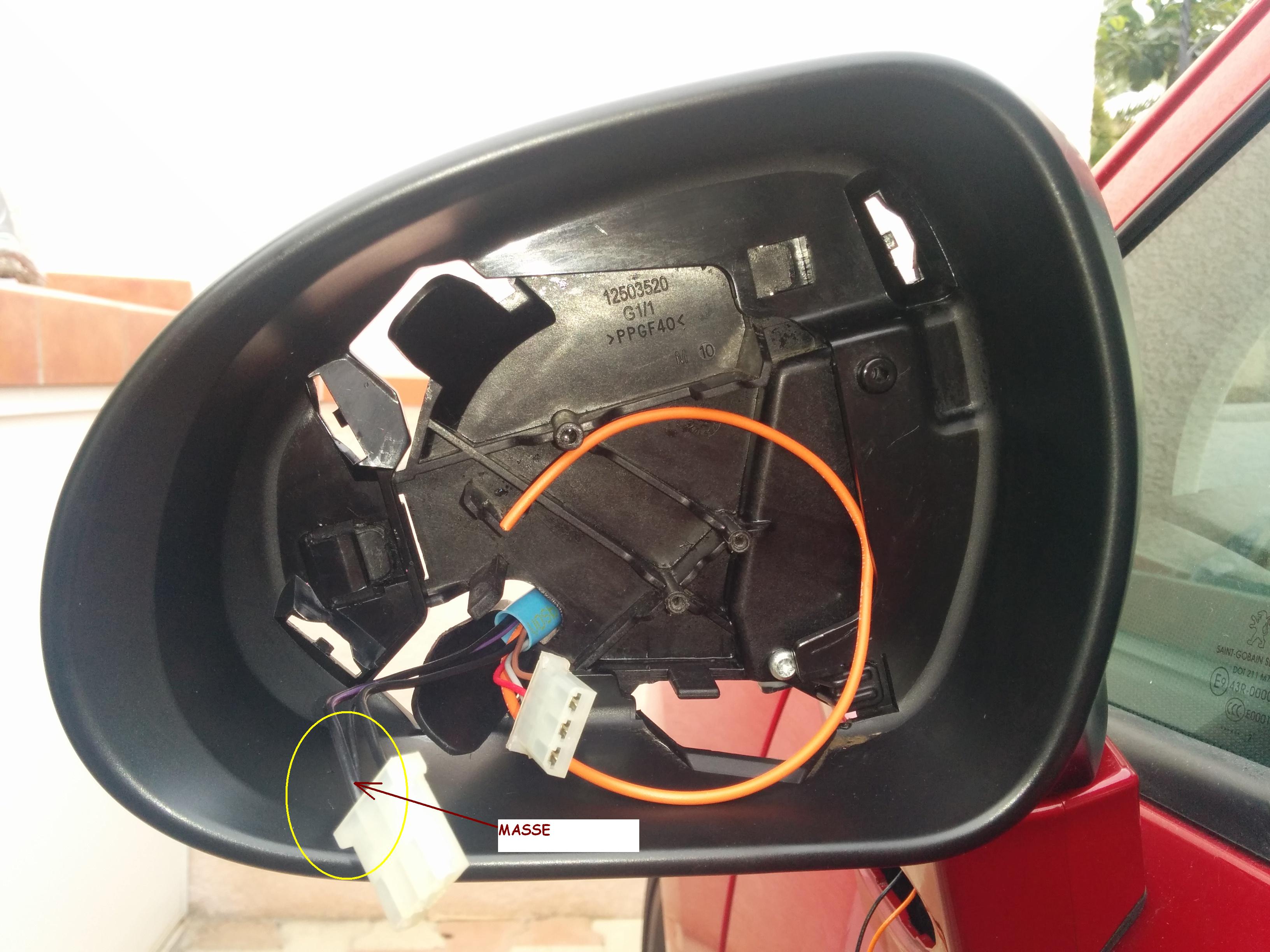

pour la masse : pas de problème , tu vas la chercher sur la masse du dégivrage du miroir.
Le câble est doublé car le second fil est la masse du répétiteur.
pour le plus : tu devras aller le chercher sur le bas de porte , non ?

Messagede fonsy13 » Dim 18 Jan 15 16:04
Dzir a écrit:pour la masse : pas de problème , tu vas la chercher sur la masse du dégivrage du miroir.
Sur le retro de CC il y a une épaississure sur le fil de masse un peu plus bas. Concernant le plus j'aurais bien été tenté de d'aller jusqu'au BSI et brancher comme d'origine mais le démontage de la prise de porte s'avère être fastidieux sans être sur du résultat. Je pense me repiquer sur l'éclairage de seuil de porte comme beaucoup en passant par la prise du retros pour faciliter le démontage.

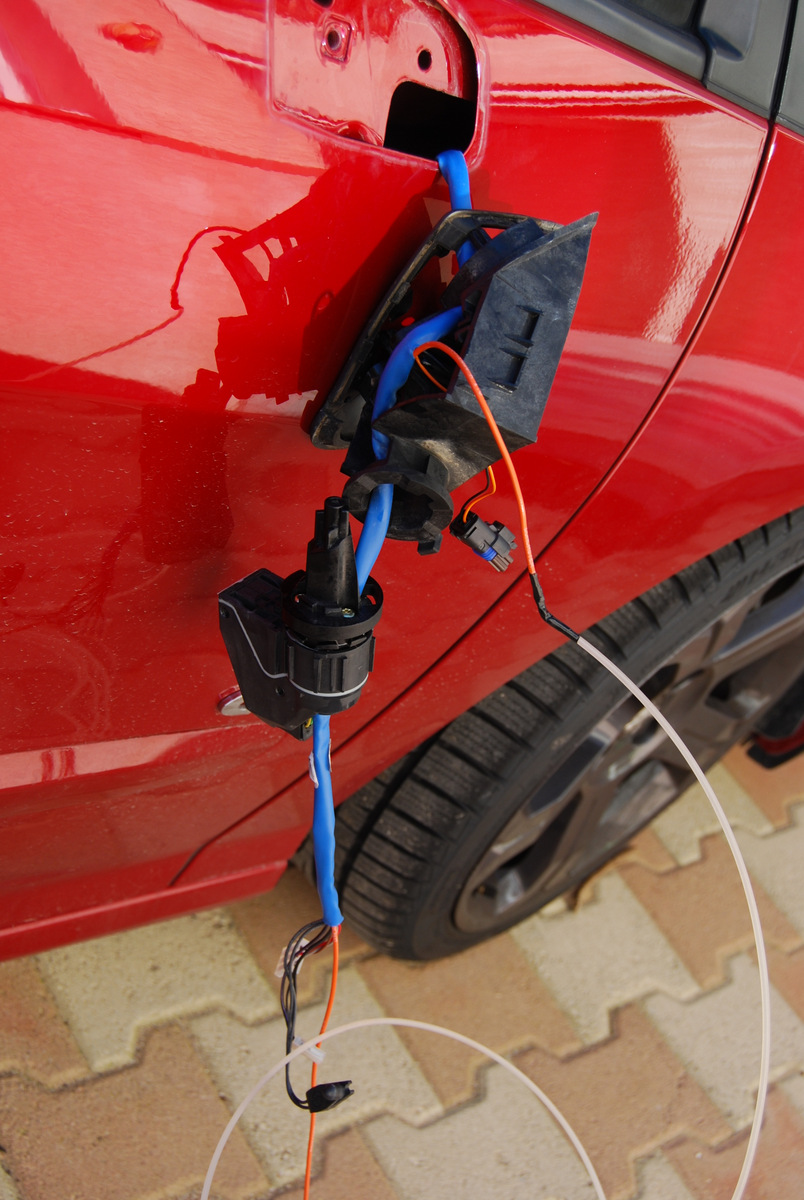

Ayé j'ai reçu les plaques leds de chez Baba pour le plafonnier et lisseuses. J'ai ressoudé les supports des plafonniers car ils étaient pas droit :lol:
J'ai aussi de quoi faire les bas de portes coffre boite a gans sauf que j'avais oublier les caves de pieds. Heureusement il y a une LED de plus dans les lisseuses.
Je suis parti sur un modèle orienté, une fois en place dans la lampe:
Seul soucis la led ne rentrait pas comme il faut du coup j'ai tallé la led pour que ca rentre a la dremel.
Les coins touchés le support métallique de la lampe.
Une fois monté dans les lampes de dessous de porte on referme. j'ai pris les lampes neuves chez peugeot durant les vacances et les prises viennent d'un faisceau de 206 cc que j'ai depuis longtemps a la maison.
Concernant les rétros j'ai mis les leds dans leurs supports sauf qu'avec la peinture a sauté :roll:
Bon c'est sur le dessous en espérant que ça ne se propage pas quand ça sera monté et soucis aux agressions extérieurs.
J'attends la commande des leds pour les pare soleils, les t10 que j'avais oublié de prendre ainsi que les modules de plaques arrières de chez carslight.

Messagede fonsy13 » Mer 28 Jan 15 22:22
Normalement ce weekend montage de l'ensemble des leds habitacles ainsi que les éclairages de plaques by cars-light.
J'ai fini la préparation pour le montage des leds sous rétros ainsi que de l'éclairage de seuil de porte arrière.
Pour le montage ça attendra, faut que j'achète les clips de portes. En plus de ça faut prévoir un démontage complet du rétros pour passer proprement le faisceau, du coup le prochain weekend de 3 jours je ferrais ça, ou peut être avant si j'ai la passion

Bonne chance pour le rétro , juste pour passer un câble il faut tout démonter et elle est longue cette gaine bleue ...
Pour les portes AR , tu vas chercher le jus ou ? et par ou tu passes ?
J'ai vu ca pour le demontage, faut le desosé complet pour pouvoir passer les cables dans la gaine bleu.
Pour l'arriere j'etais parti pour me brancher sur ceux de devant mais finalement je vais me brancher sur les lisseuses arrieres qui sont en haut des portes. Sauf si sur le faisceau habitacle est deja cablé fil 7 du connecteur 16 voies entre la porte et la caisse.
Quand je rentre je prend les premiere sous la main j'avais un blanche et une noire vu que c'etait la droite et la gauche je me suis pas embeter a les accorder :hehe:

Dzir a écrit:petit souvenir ...
Tu l'as fait directement sur la voiture, je pense que je vais démonter les deux de la voiture faire ca le soir tranquillement et remonter le tout le lendemain. Comme ca je prend bien le temps te tout remettre en place. En plus j'ai les rétros a mémoire de position donc plus de fil en perspective et donc moins de place. :(
