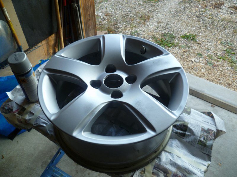

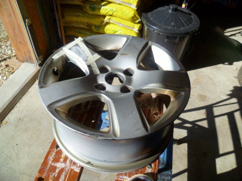

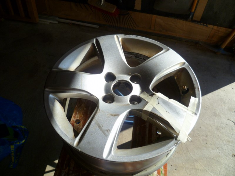

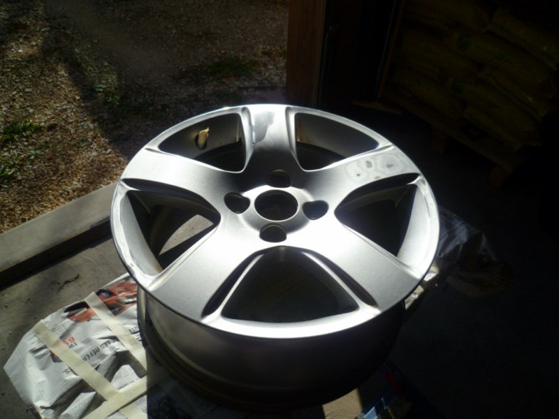

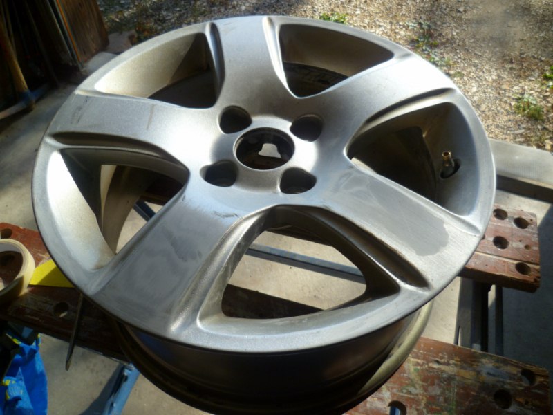

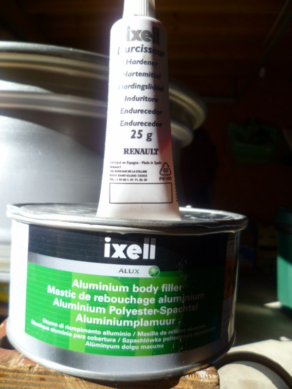

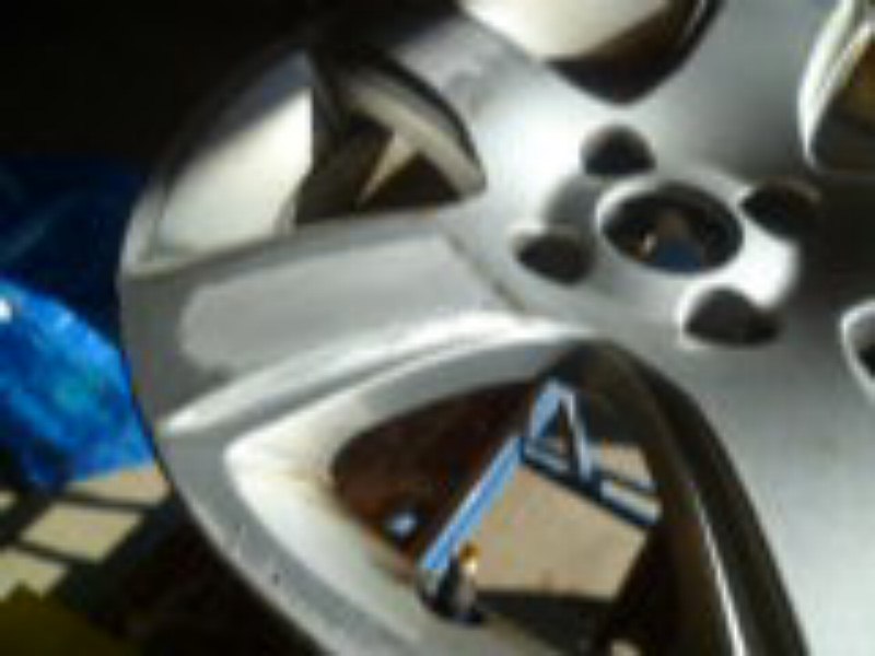

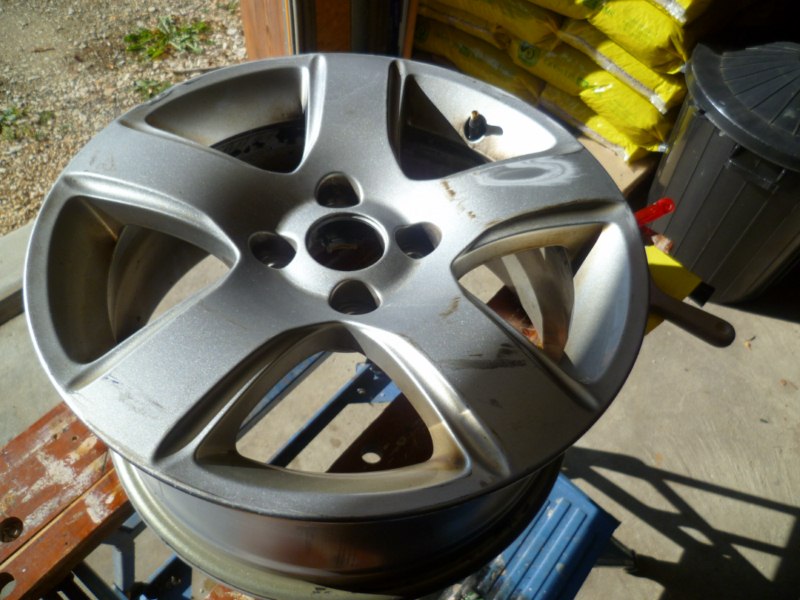

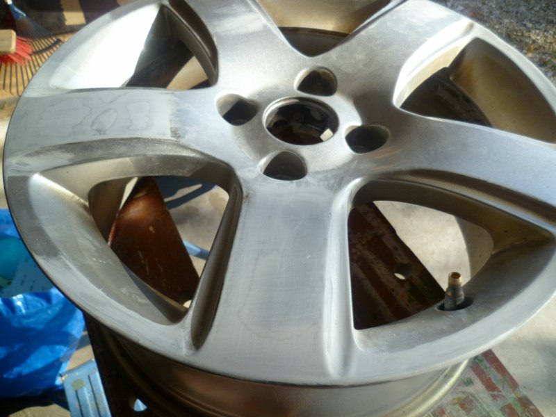

Messagede Tostaky » Sam 05 Nov 11 09:44
Bonsoir tous le monde,

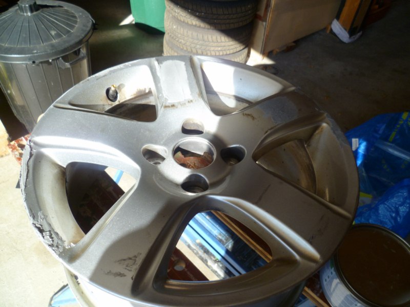

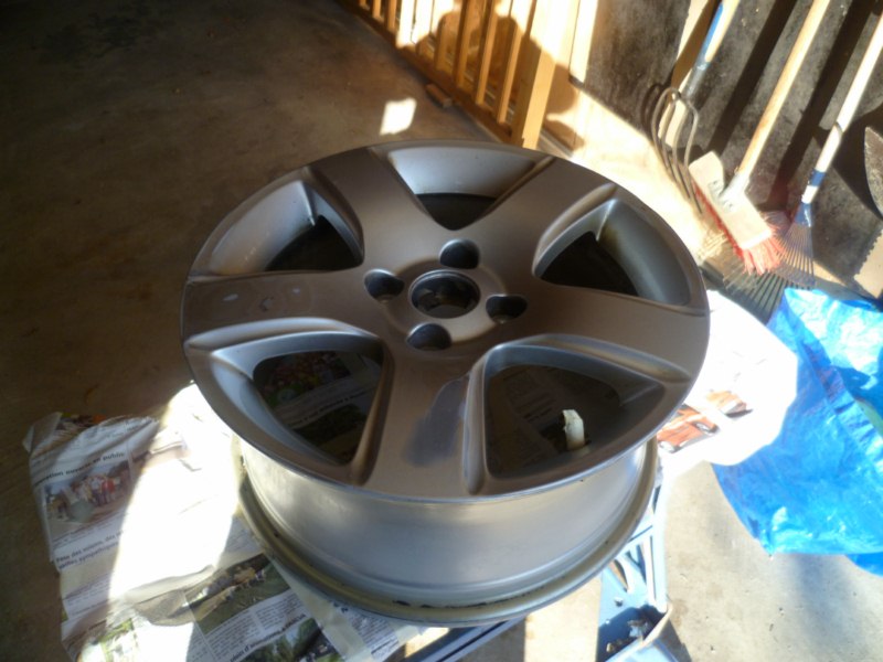

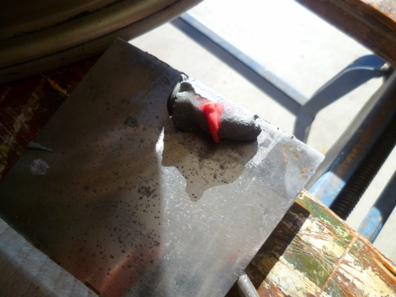

Voici donc le petit cours du soir sur la renov jante !
donc tout d'abord avoir une ou plusieurs jantes alu à refaire !
La nettoyer
Ponçage au 100 sur les parties abimées
Ponçage au 1000 voire 3000 sur les toutes petites rayures
Masticage des "trous" séchage 1h30 à 2h
Puis re-ponçage !
Ponçage au 100
Ponçage au 250
Ponçage au 500
Ponçage au 650
Ponçage au 1000
Ponçage au 1500
Ponçage au 2000
Ponçage au 3000
Voila en théorie ça devrait être bon on re-nettoie un bon coup puis je ne l ai pas fait mais je le conseille passage d un après peinture que l on peu poncer éventuellement pour les derniers défauts visible, puis passage a la peinture 2 couches suffises en l occurrence je n ai passé qu une couche sur cette jante ( plus de peinture puis ça serra pour faire une roue de secours)
Voila place aux photos
Ponçage au 100
Ponçage au 100
Ponçage au 100 fini
Le Mastic avec son durcisseur
Masticage
Masticage
Masticage
Ponçage 100
Ponçage au 500
Ponçage au 650
Ponçage au 1000
Peinture
Peinture

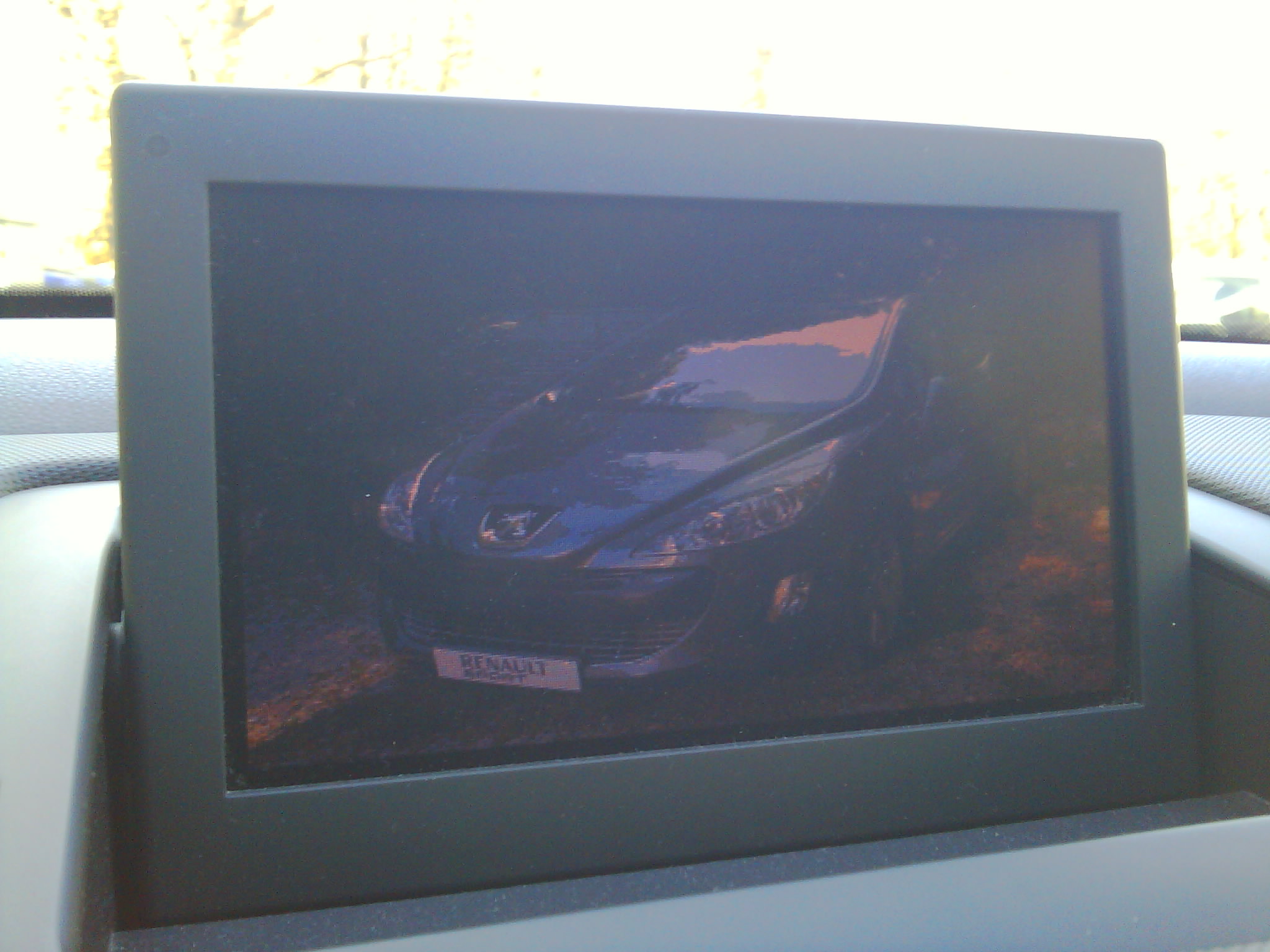

Changement de l écran de démarrage du RT4 "peugeot" par une photo de ma 308 , puis demain install de MàJ radars octobre 2011.

Pour patienter voici une photo de l écran puis une autre début de l automne

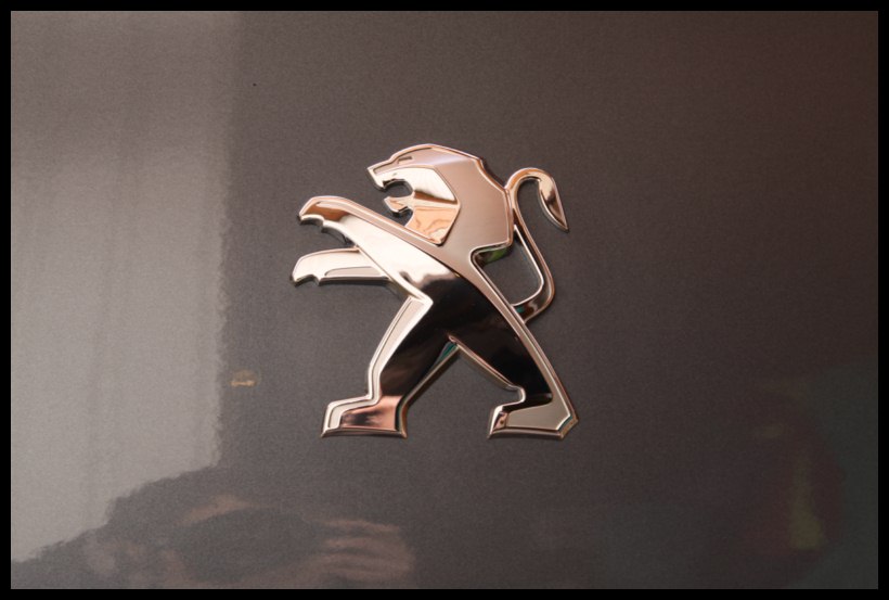

Voici les photos de la modif puis une de la 308 sous un filet de neige de la semaine dernière. :D

Sinon comme indice ben ... encore un nouveau lion ! ( pas a l avant il est deja prevu et attends d etre installé !)

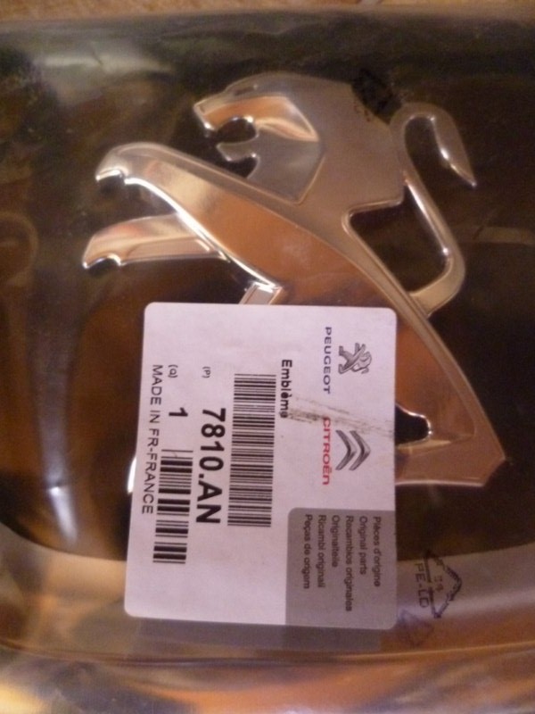

Petites photos des emblèmes avant pose avec la Ref:
Emblème Avant: 7810AN - Prix Client 40€ HT
Emblème Arrière: 96746 765 - Prix Client 22€HT
