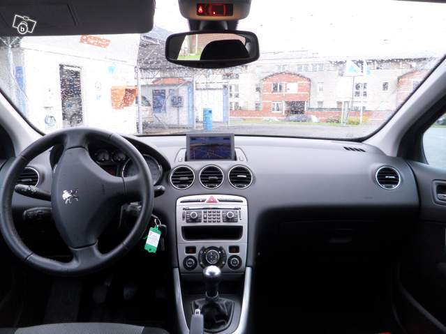

Messagede alibaba94 » Ven 30 Sep 11 09:51
voila ! c'est les photos de la voiture avant l'achat .
par contre je pence vouloir avoir besoin des infos sur l'ecran escamotable qui fonctionne pas ... :( (réparation ,remplacement prix ...),

Messagede forest » Dim 02 Oct 11 10:12
Avé,
Et merci pour les photos ;-)
Pour l'écran escamotable, le fait qu'il descende/remonte [normalement] vient d'un fil qui part du poste et va à l'écran (le fil est contenu dans une nappe).
Donc si cela ne marche pas, cela peut venir du poste qui n'envoie pas l'info(aïe le prix du poste), de la connectique, ou du système avec l'écran.
Pour aller plus loin dans le diag, tu peux essayer les touches à côté de l'écran pour voir :
- si le réglage d'orientation fonctionne
- si la dermeture/ouverture marche.
Déjà, si l'un des boutons marche, cela veut dire que le moteur de l'écran marche.
Après, il faudra affiner savoir si c'est un fil / pièce / moteur...
En fonction de ça, on essayera de te répondre après...

Messagede alibaba94 » Dim 02 Oct 11 20:07
Merci pour ta réponce Forest , :D
je donnerai plus de precision lorsqu'elle sera en ma possession normalement vendredi soir apres mon boulot , :P
En l'ayant esseillé je pence que c un problème du mécanisme de rabatement car elle ne se rabattait plus completement lorsque j'appuie sur les boutons ( ou mise du contact ).
il montai de 15 degres et avait du mal à se baisser, je vais analyser sa vendredi trenquilement . :wink:
sinon non la voiture n'est plus sous garantie . :(
